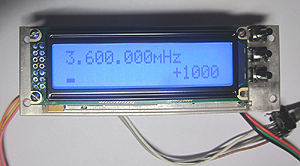

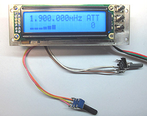

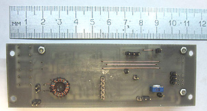

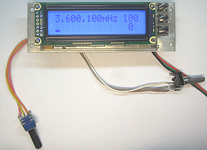

Синтезатор частоты трансивера с ПЧ 500 кГц.
Схема и подробные фото синтезатора
Устанавливается в трансивер с ПЧ 500 кГц (ЭМФ-500Н или ЭМФ-500В).
Диапазоны: 160, 80 и 40 метров. Шаг настройки 10, 100 Гц и 1 кГц.
Переключение диапазонов одной кнопкой.
Настройка на частоту механическим энкодером (в комплекте).
Коммутация реле диапазонных фильтров, аттенюатора.
Дополненительно: S-метр или вольтметр +11,5В...+14,2В.
RA9AAN
Настройка значения (вычитания или сложения) ПЧ от 490 до 504 кГц.

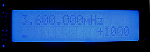

Дисплей с подсветкой, на выбор, синий или красный.
Питание: + 12 Вольт 100 мА.
